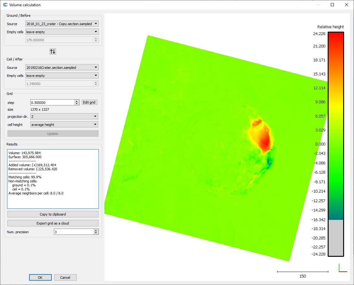

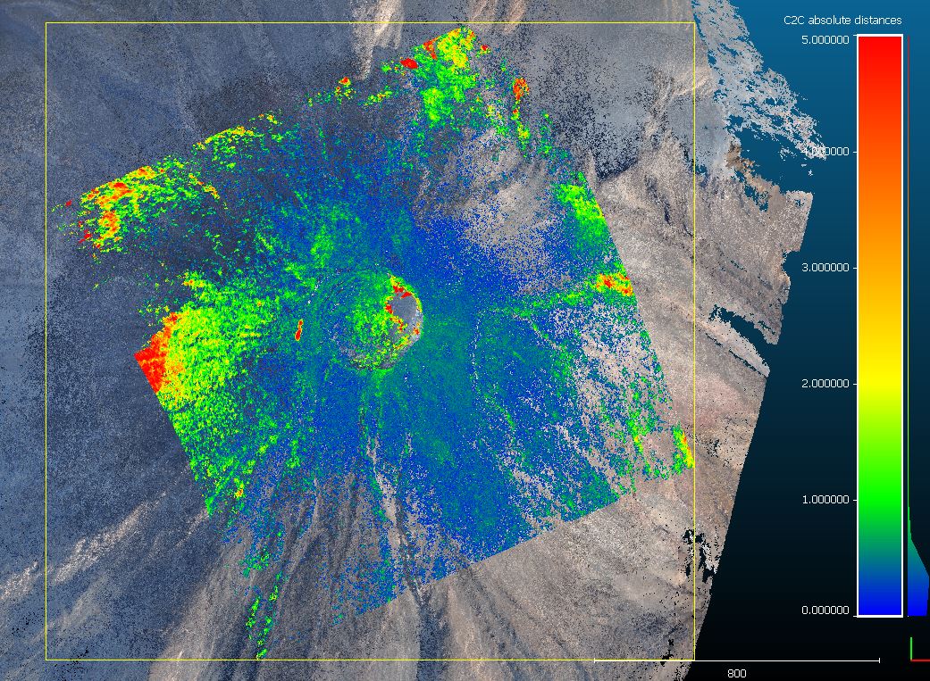

Alors déjà, il semble y avoir un problème de recalage entre vos données (bien qu'elles soient géoréférencées). J'ai donc appliqué l'algorithme ICP aux nuages au préalable (et j'ai propagé le recalage aux maillages). Vu que ce sont des données photogrammétriques, j'ai aussi libéré l'échelle ("adjust scale"). le résultat est nettement différent ! La correction d'échelle est de plus de 10% et le fitting visuel est bien meilleur. Au final les différences sont faibles :

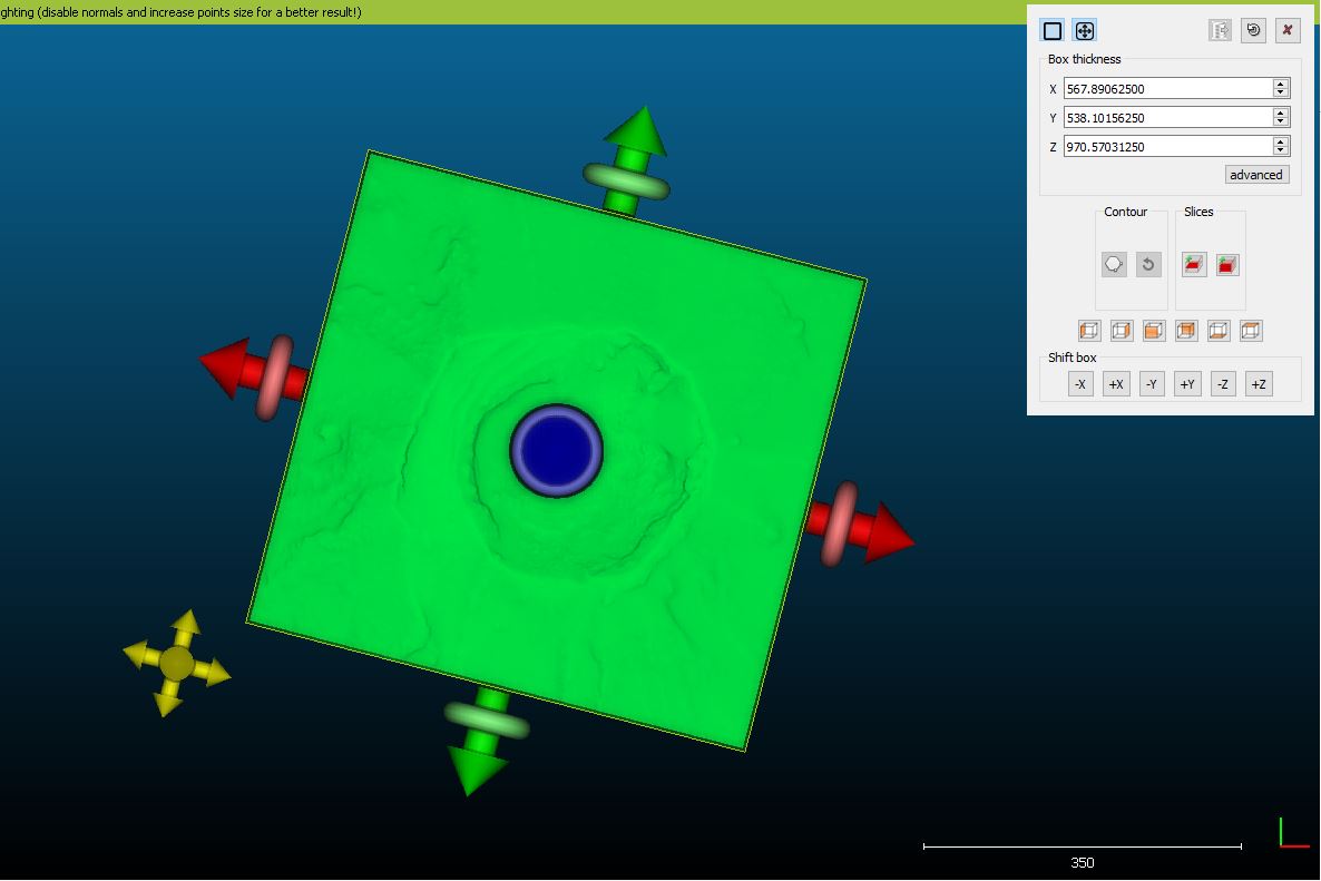

Ensuite, j'ai "croppé" les maillages avec l'outil "Cross Section" (en sélectionnant les deux à la fois) :
Sur ces sections, j'ai échantillonné beaucoup de points (~10M.) avec 'Edit > Mesh > Sample Points'
Et enfin utilisé l'outil de calcul de volume entre ces deux nuages (niveau des paramètres, pas besoin d'interpoler les données vu qu'elles sont très denses et sans trous, et j'ai choisi un pas de 0.5 - pour une meilleure résolution, il suffit d'augmenter le nombre de points échantillonnés et d'être un peu plus patient ;) :

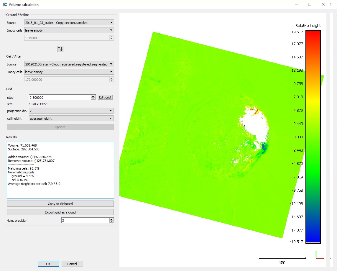

Ce qui est gênant ici, c'est que la plus grande différence vient du "trou" dans le nuage. Et donc probablement de l'interpolation.
J'ai donc refait le calcul de volume entre le nuage (troué) et le maillage non troué (vu qu'il n'a pas de trou) :
Au final, le volume "retiré" est le même, mais le volume "ajouté" est moins grand, mais aussi moins louche ;)

I processed the data as you and I have similar results. Thank you so much for your help. However, I have some questions, about the interpretation of the results. Image
Added Volume : (+) 136,501.966 --> Does it the added volume in m3 ?
Removed volume : (-) 21,714.430 --> Does it the removed volume in m3 ?
1) What does the step 0.5000 mean?
2) What does the "Num. precision" mean?
I really want to understand each parameter of this tool, maybe there is a help section about this tool, but I can't find it ?
Re: [Volcano Crater] Volume calculation
The volumes are expressed in the same units as the input cloud (so it depends on your cloud, and sadly CC can't know which units you are using, so you'd better know it, or determine it indirectly ;).
And here is the documentation of the tool: https://www.cloudcompare.org/doc/wiki/i ... .5D_Volume
