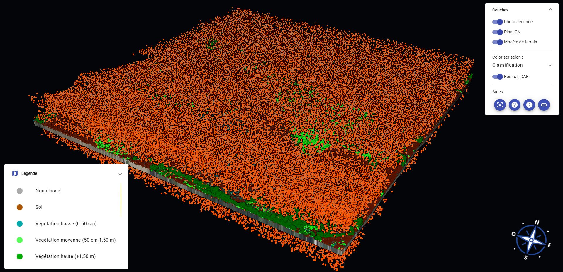

J'ai découvert CloudCompare en cherchant à ouvrir des fichiers .laz provenant de IGN Lidar, donc un grand merci déjà pour ce logiciel! 🖖
La visualisation est déjà un peu plus digeste après quelques retouches...
Cependant on perd les informations de couleur comme dans la légende
Donc est il possible dans CC de visualiser les données du fichier dans une table, pour déjà voir si les données de couleur sont incluses à l'export ou si c'est seulement visible côté serveur chez IGN?

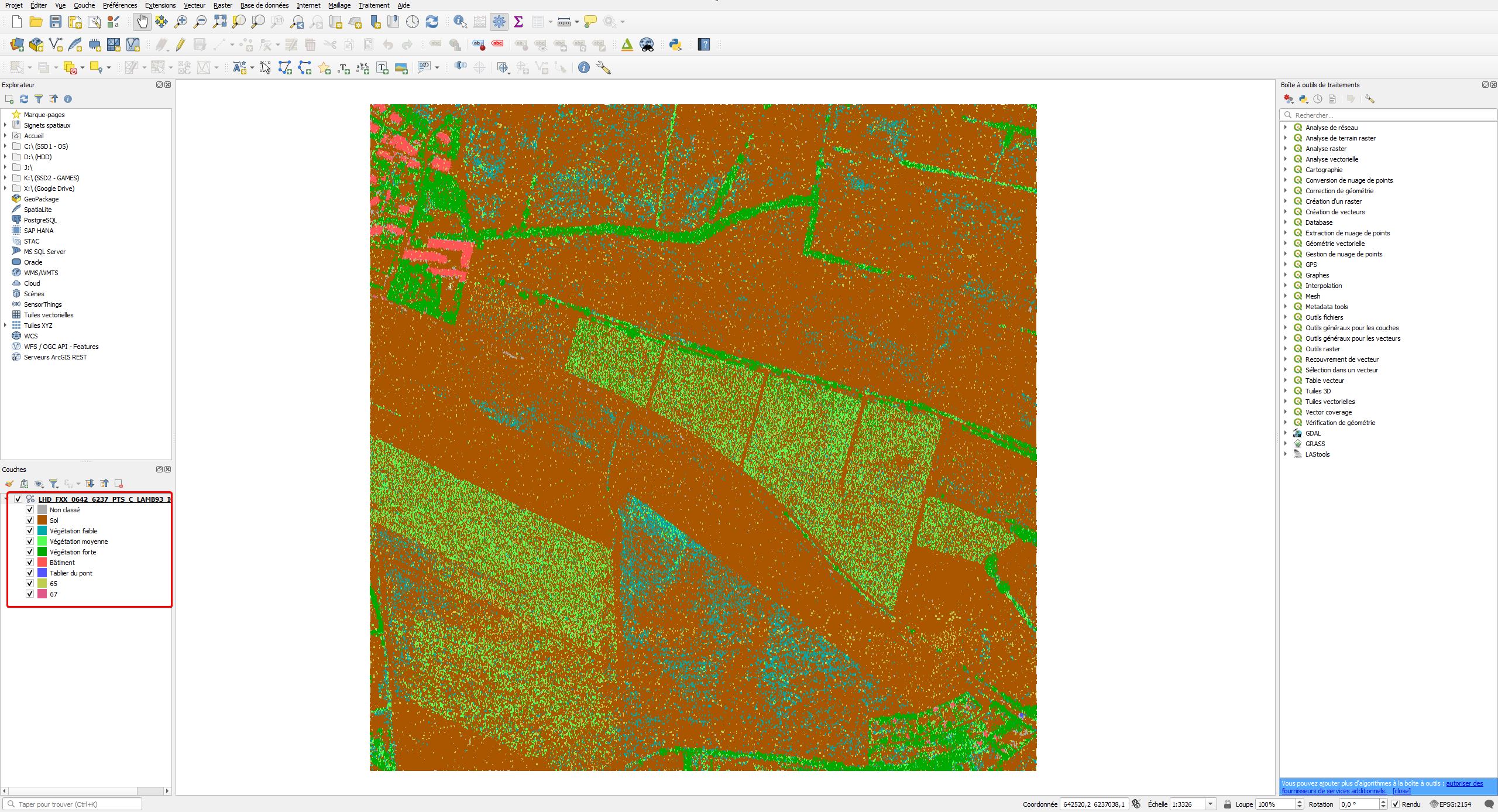

En réalité j'ai procédé à l'envers, j'ai commencé par CC alors qu'IGN fait de la cartographie, donc en ouvrant le fichier dans Qgis on retrouve bien la symbologie
Comme vous me l'avez indiqué pour CC, pas de plage de couleur sélectionnable dans les propriétés, et donc ce qui s'en rapprochait le plus par défaut était bien le SF 'classification' et 'high contrast', malgré tout pas de trace des jeux de couleurs intégrés directement.

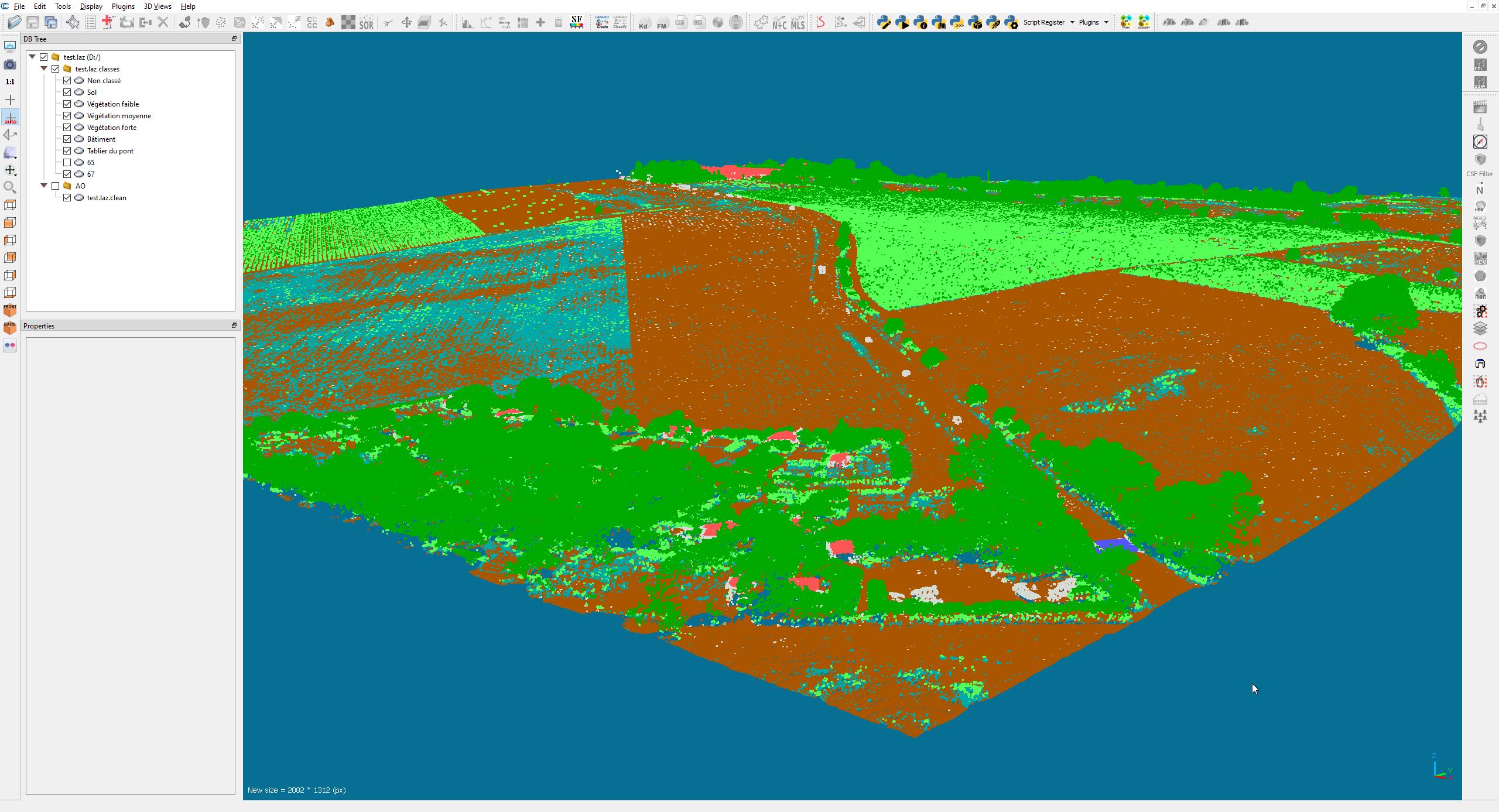

Le 'edit > SF > Filter by value' n'a rien donné, par contre le 'split cloud' a bien séparé les classifications
Donc CC est bien capable de lire les classifications, mais sans pouvoir lire et réattribuer les noms/couleurs, ce qui est logique puisque ce n'est pas sa fonction première et c'est déjà pas mal d'arriver jusque là.
J'ai juste eu à copier-coller les noms/couleurs entre Qgis et CC pour obtenir ce que je voulais initialement :)

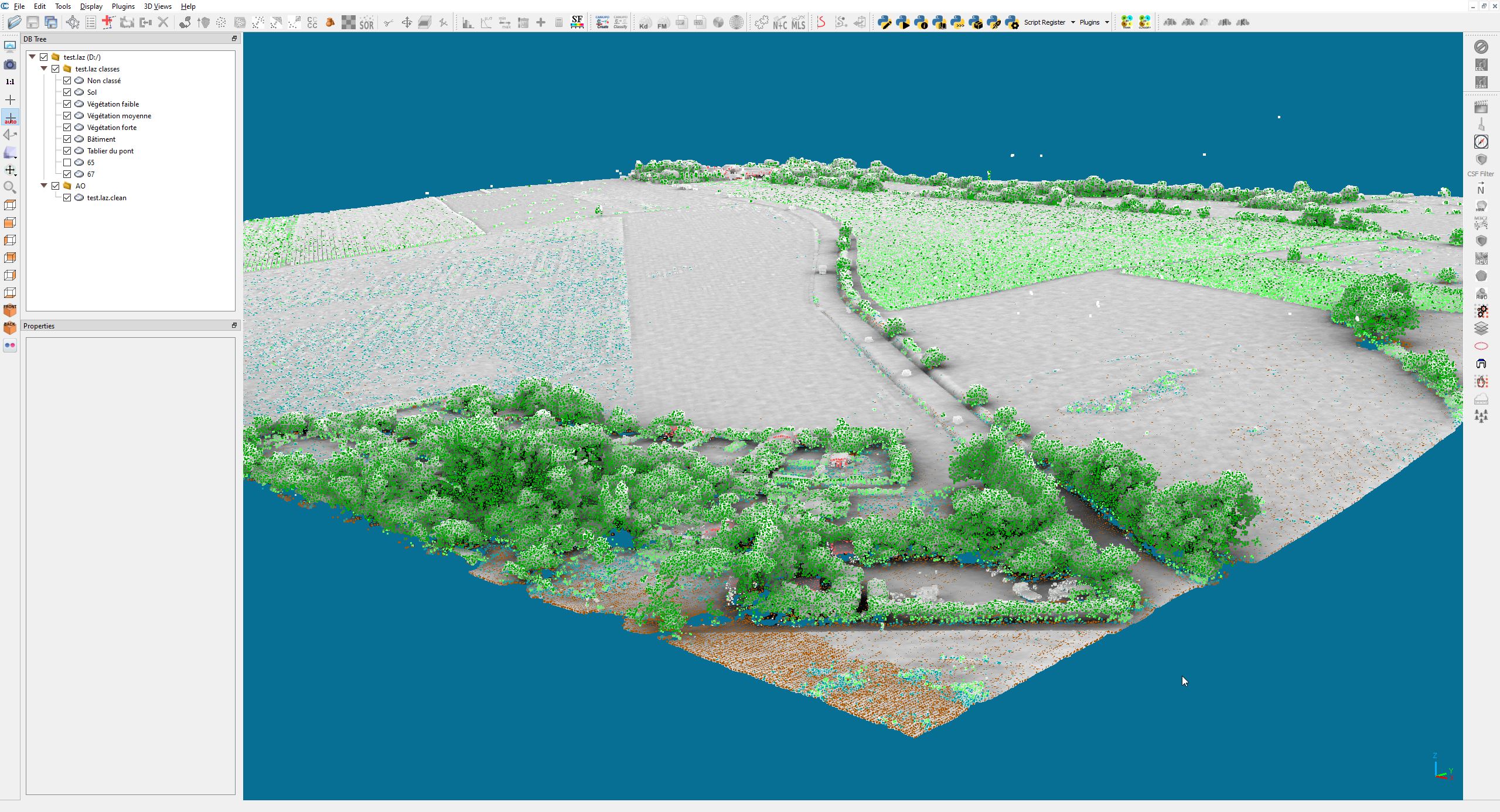

J'ai aussi essayé de tricher en dupliquant avec un PCV pour tenter de conserver l'ambiant occlusion et jouer avec la taille des points, mais ça ne marche pas très bien puisqu'on ne peut pas multiplier les couches

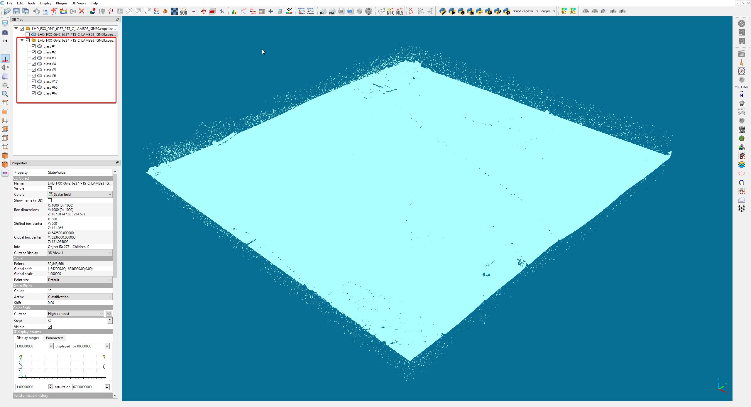

Je suis face à la même problématique. Je voudrais avoir mon nuage de point classifié (téléchargé depuis le LidarHD de l'ING). J'ai reproduit la manipulation : Editer/Champs scalaire/Split cloud. Mais la division se fait de façon lamellaire.
Y a il une manipulation que je fais mal?
Merci par avance pour votre retour.

Il semblerait que vous n'ayez pas choisi le bon champs scalaire avant d'appeler 'Split cloud' ? Ca ne ressemble pas à un champ 'classification'. Il faut que ce champ soit actif avant d'appeler l'outil 'Split cloud'.
Et sinon, il est possible que le champ 'classification' soit mauvais, mais c'est étonnant pour le Lidar HD.

Ca y est j'y suis arrivé! Mon problème venait de ma mauvaise interprétation. Je m'obstinais à faire Editer/Filtrer par valeur...
Effectivement il faut bien choisir "classification" dans Scalar fields sur la fenêtre propriété et ensuite utiliser Editer/Split cloud(intégrer values).
