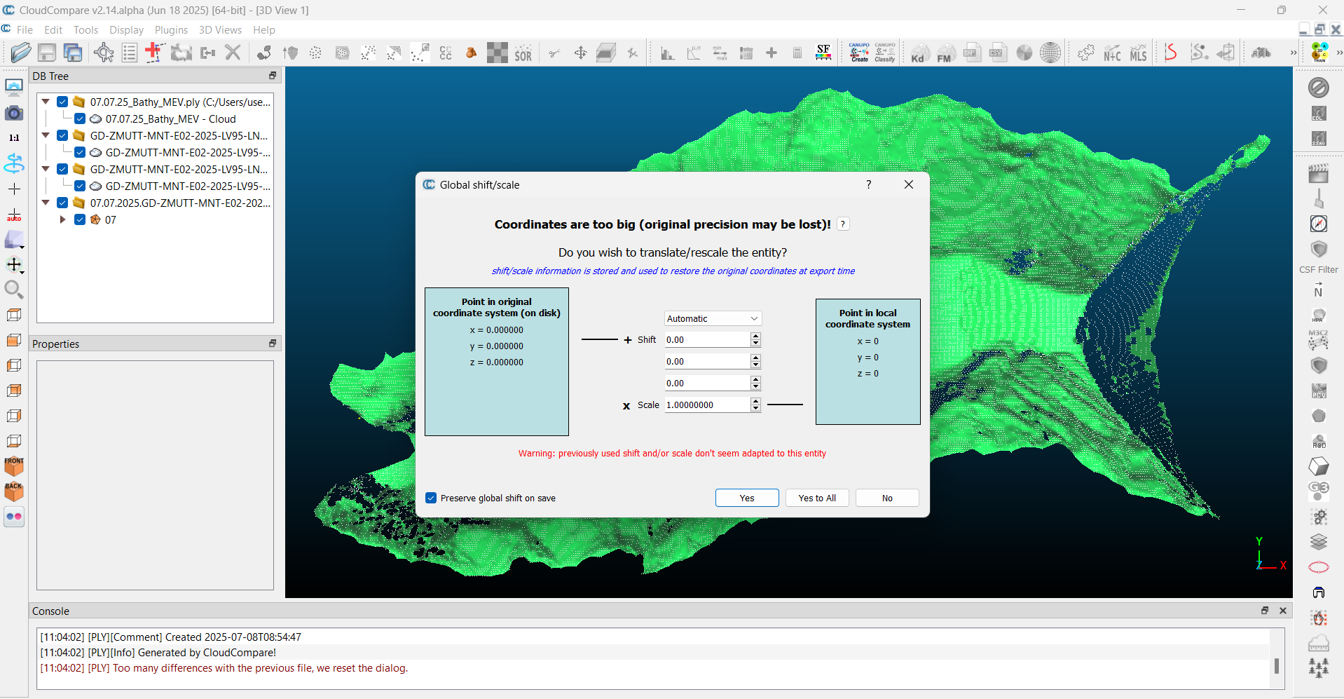

Donc j'ai un fichier texte ou xyz à l'origine que j'ai importé dans cloudcompare.

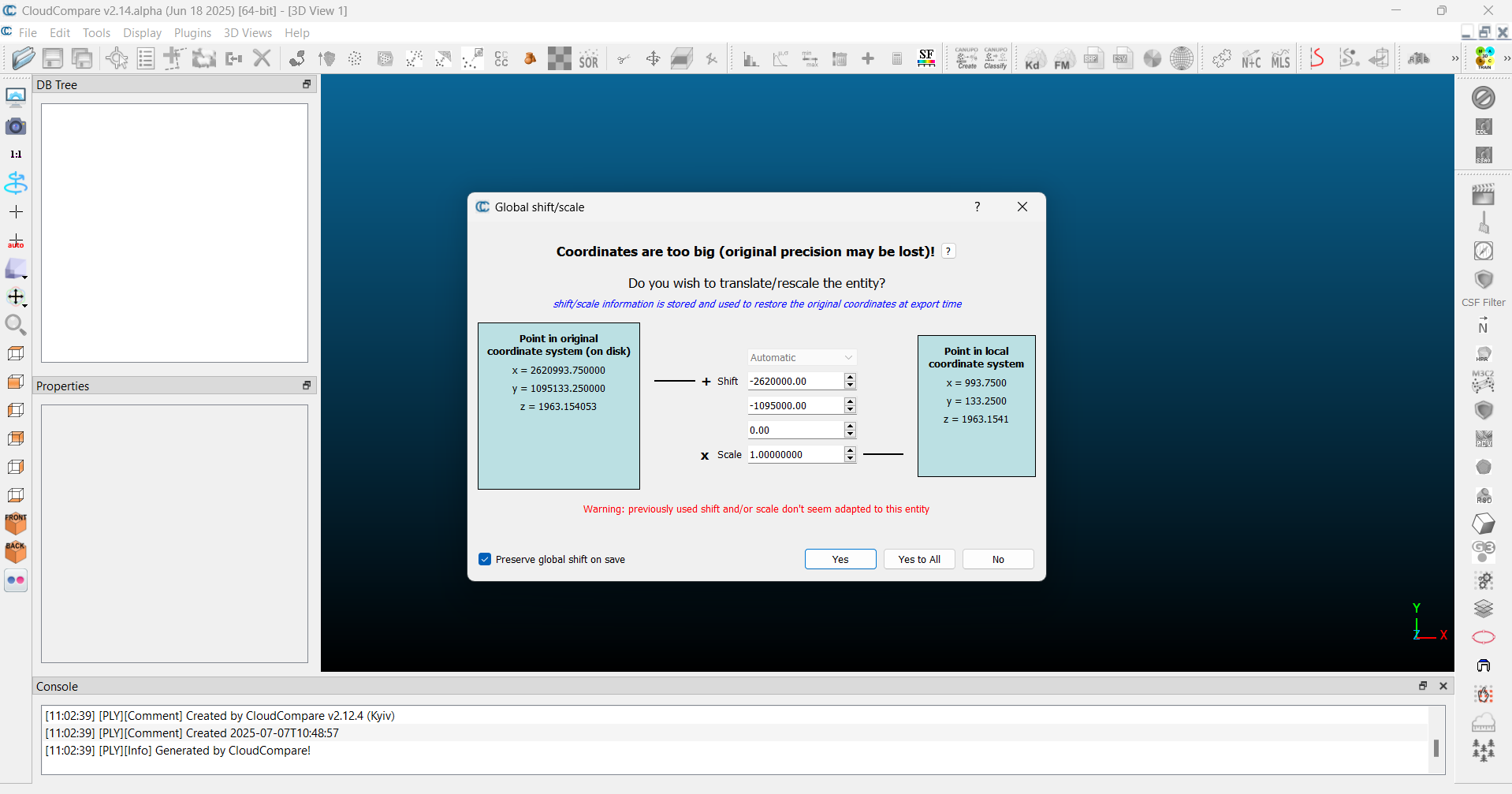

Dès le début ça m'affiche un message au niveau des conversions des coordonnées que je n'arrive pas à comprendre. Je comprends pas ce que je dois changer sachant que ça met pas le même message selon le fichier que j'importe. Si vous avez une quelconque indication là dessus.
Alors dans tout les cas je passe cette étape je clic sur apply fro all. Je fais mets Normals, Compute, Triangulation ou Plane et Knn= 12 à 30 ça dépend.

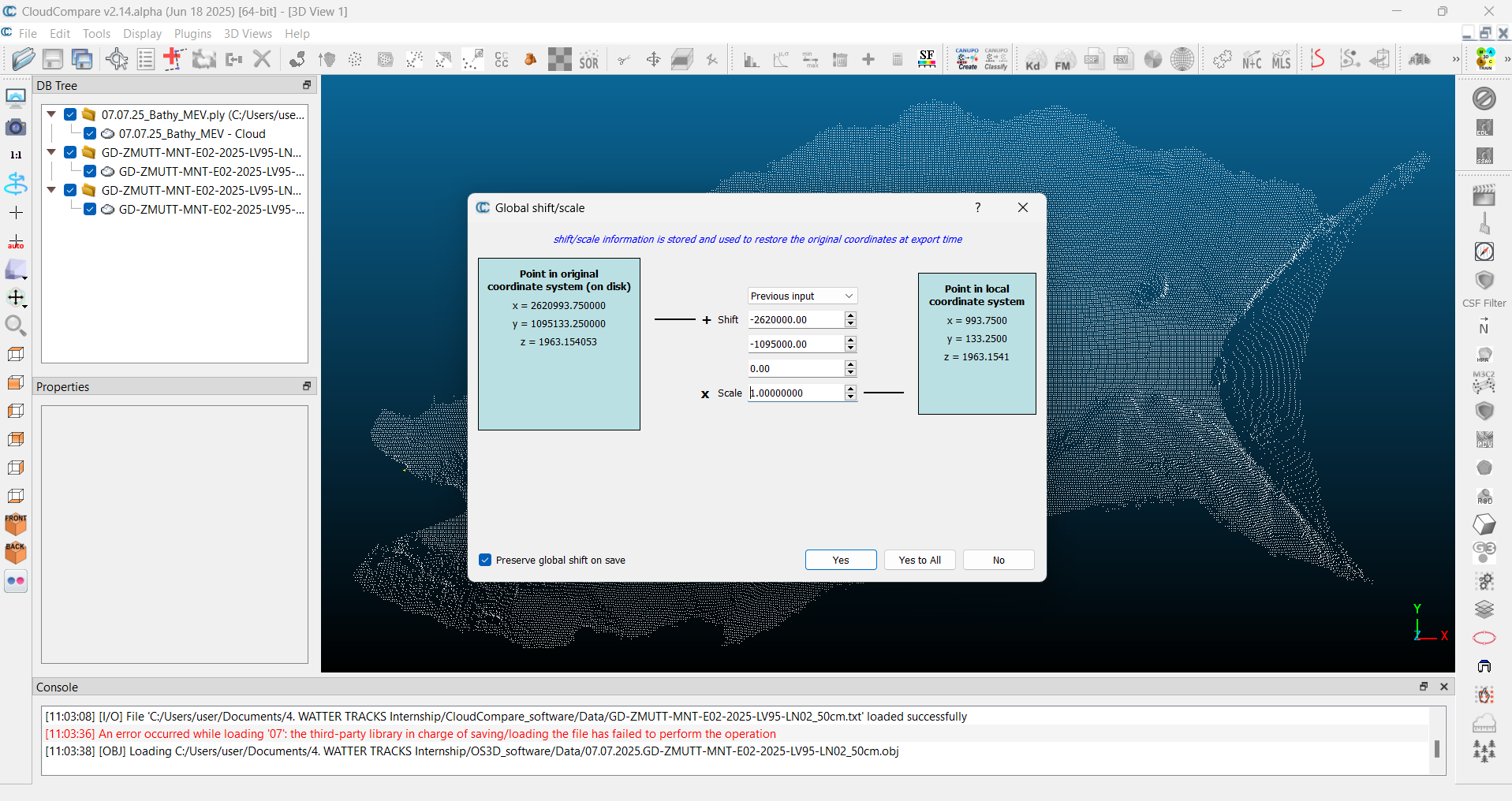

J'avoue avoir essayer de passer par un fichier .mesh pour l'importer dans OS3D en format .ply au début mais le nuage de point de la bathymétrie s'affiche pas du tout au bon endroit il est extrêmement excentré de mon point d'origine dans OS3D et ne ressemble pas du tout à la bathymétrie que j'arrive à faire dans CloudCompare. Dans tout les cas j'avais donc pour faire un fichier mesh je suis passée dans Edit, Mesh et Delaunay 2.5D (Plan XY) exporté en fichier .ply.

1) Alors il y a une aide sur le premier dialogue qui propose de transformer les coordonnées trop larges en coordonnées locales (le petit point d'interogation). Mais pour faire court : oui il faut appliquer cette transformation (temporaire) sinon vous aurez des problèmes d'affichage et de perte de précision.
Surtout si il n'y a aucun décalage en Z, ça n'impactera pas votre processus. Et les coordonnées originales seront rétablies à l'export.
