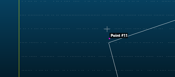

Je test depuis différentes méthodes pour réussir à importer le plus précisément possible un nuage de point sur le logiciel de dessin.
Actuellement je test point list picking. je pensais que les points s'accrochaient sur un des points du nuage mais je n'en ai pas l'impression. D'autant que j'ai l'impression que l'accroche se fait très aléatoirement.
Capture d'écran 2026-03-26 152942.png (5.8 KiB) Viewed 59491 times
C'est paracerque je suis trop zoomé ou y a il une manière de sélectionner un point particulier?
Merci par avance
Pascal

Ca ressemble plutôt à un problème de précision / rendu graphique. C'est des grandes coordonnées ?

Ca voudrait dire que le point est bien fixé à un point mais que c'est juste un problème graphique?
Mon nuage de base fait 1km par 1km puis je découpe pour retenir 100m par 50m à peu près
Re: superposition fichier laz
Oui tout à fait. Mais travailler avec des très grandes coordonnées cause malheureusement des problèmes de précision. Dans ce cas il faudrait peut-être utiliser un 'scaling' dans le dialogue de Shift & Scale à l'ouverture ?
