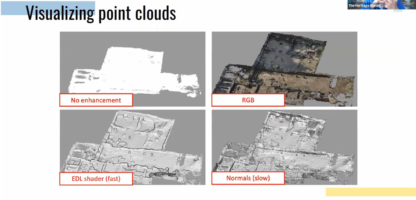

Après une décimation de 1 milliard à 50 millions de points, la visualisation devient entièrement blanche, comme s'il manquait la passe RVB (voir pièce jointe). L'export OBJ obtenu est également tout blanc, sans texture.
