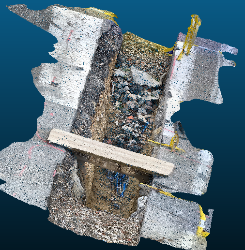

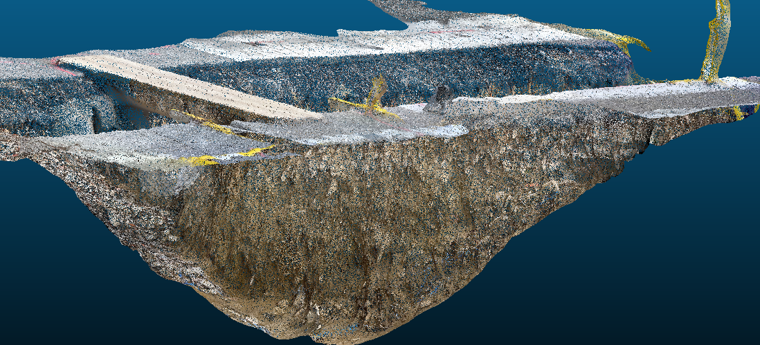

Voici deux images du nuage.
J'aimerai simplement connaitre le volume de la tranchée. Vous voulez dire qu'il faut que je "rogne" le nuage de points pour ne conserver que le nuage de la tranchée ?

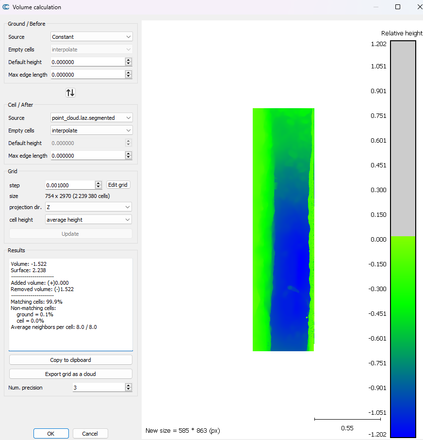

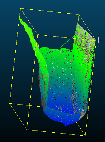

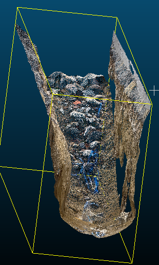

je continue d'explorer les pistes que vous m'avez donné.
Voici comment j'ai procédé
1- découpe du nuage de points d'origine avec la fonction "segmentation" en ne conservant que le nuage sur la largeur/longueur de la tranchée
2- Utilisation Tools > 2.5D volume avec les réglages spécifiés
3- Obtention d'une valeur "1,5", j'imagine 1,5 m3 ?
J'ai fait une extraction de la représentation du nuage de points de la tranchée en rapport avec la hauteur calculée. J'ai l'impression que la hauteur d'origine est celle de ma boite parallépipède et non de la surface du TN.
Suis-je dans le vrai ?
Merci de votre aide
