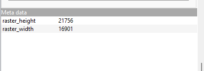

J'ai un tif d'une taille d'environs 700mo (21756 x 16901) je voudrai le réduire à une taille plus raisonnable. je peux en effet ouvrir le tiff sur CloudCompare mais quand je suis dans le menu rasterisation j'ai qu'une cellule, pouvez-vous m'aider ?

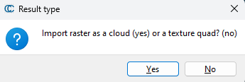

During import ... choose YES to import as pointscloud not textured mesh
Re: Réduire la taille d'un Tif
Si vous avez bien importé le TIFF comme un nuage, est-ce que vous avez essayé de réduire la taille des cellules? Si ça ne marche pas, n'hésitez pas à poster une capture de l'outil Rasterize.

Hello @DA523,
I clicked Yes.

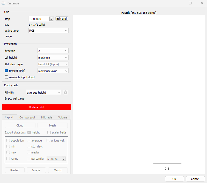

Voici la capture de la fenêtre Rasterize.
Merci de ton aide.

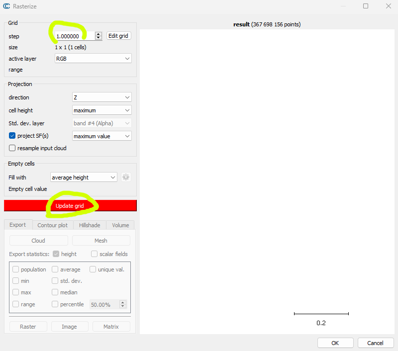

1- Reduce step from 1.0000 to 0.1000
2- Change cell height to average
3- then click the red bar

Vu la largeur du nuage, il faudrait un pas plutôt de l'ordre 0.0001

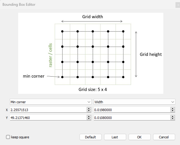

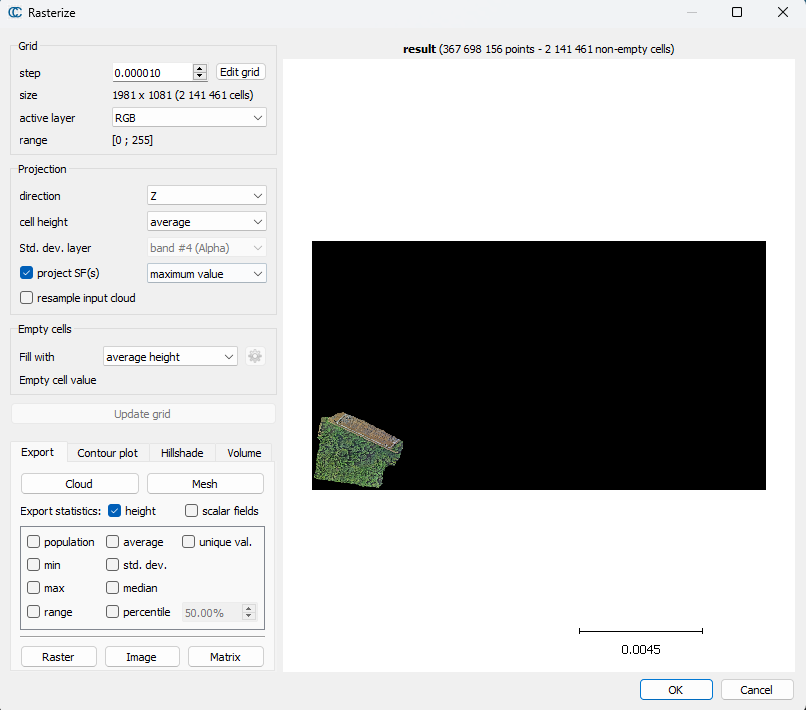

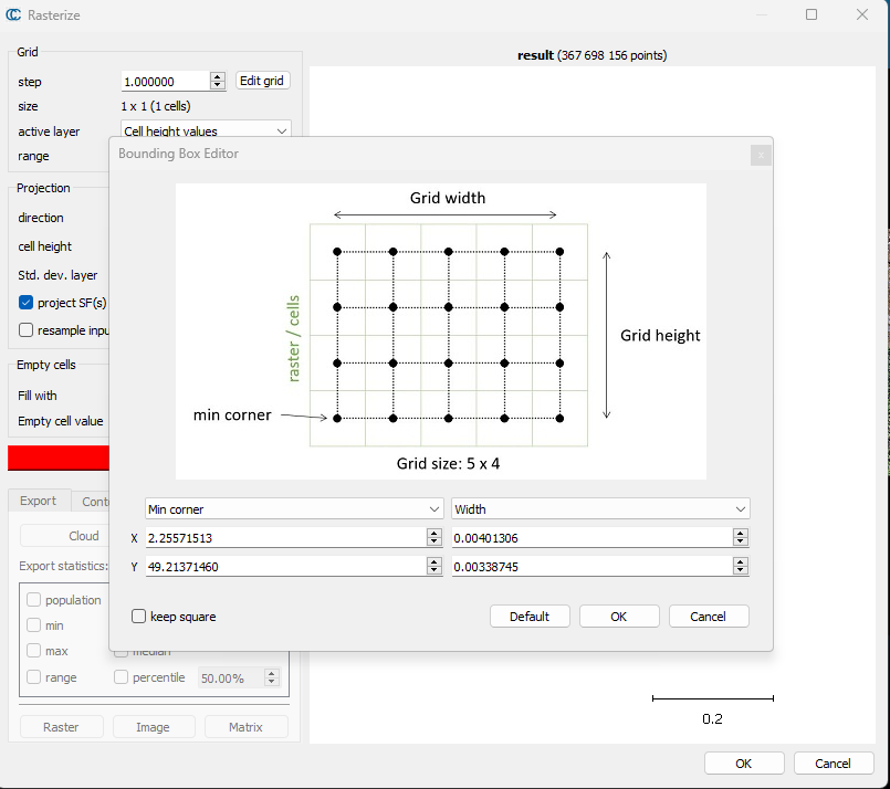

Avec 0.0001 ça fonctionne bon après j'ai modifié à 0.00001 pour avoir une size plus grand que 43 x 35 soit 430 x 350, c'est encore un peu trop petit. après je suis entré dans l'Edit grid et j'ai modifié les données Width. bon j'ai l'impression qu'il m'a modifié le format du calque mais pas de l'image... Un truc que je n'ai pas bien compris

no need to EDIT GRID
just play with the grid step
Oui, 'Edit grid' ne sert qu'à changer l'emprise du raster. Changer son origine en somme.
